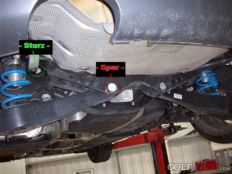

Weil ich gerade darauf angesprochen wurde nochmal zum Sägezahn:
the bruce schrieb:Zum Sägezahn auf dem Golf V & Co mal ein paar Fakten: the bruce schrieb:Selbstverständlich kann man an der HA Spur und Sturz einstellen und das sogar getrennt: Gruß, Holger ![]() ![]() „Wenn ich die Menschen gefragt hätte, was sie wollen, hätten sie gesagt: schnellere Pferde.“ Henry Ford |
