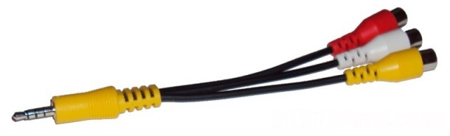

Was für einen TV hast du genau?
Ich hab an meinen Samsung ein Kabel dabei wo in "Component In" gesteckt wird. Daran sind dann die drei Stecker (Rot, Weiß, Gelb). Damit kann ich meine Wii oder das SNES laufen lassen.
[Bild: composite_stereo.jpg]
So sieht mein Stecker aus.
[Bild: 1.jpg]
Und sowas habe ich für mein SNES. Jetzt kommts drauf an was du für einen TV hast und welche Anschlussmöglichkeiten dir bleiben.
