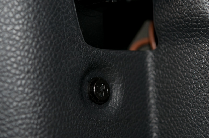

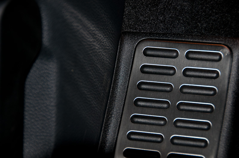

RE: Sportfußstütze Edelstahl - Lupo - 01.04.2010 10:55 (01.04.2010 10:00)BEAThoven schrieb: der link funktioniert nicht! Stimmt dann probieren wir mal diesen hier : http://cgi.ebay.de/ws/eBayISAPI.dll?ViewItem&item=230399350038&ssPageName=STRK:MEWAX:IT RE: Sportfußstütze Edelstahl - Daniel007 - 13.05.2010 22:29 So, heute habe ich es auch mal in Angriff genommen meine Edelstahl Fußstütze einzubauen. Ob ihr es glaubt oder nicht, es waren keine 10 Minuten arbeit. Der berüchtigte Splint für den Haubenentriegelungshebel war laut Anleitung auch kein Problem. Dennoch habe ich jetzt folgende Zweifel: 1. Muss die linke Abdeckung über die leichte Anhebung der Fußstütze sitzen oder umgekehrt. (Die Fußstütze hat ja links eine kleine Anhebung). 2. Der komische Dübel in der die Plastikschraube steckt muss der durch die linke Abdeckung gesteckt werden oder hinter der Abdeckung und dann die Schraube wieder rein?? Weiss einer was ich meine??? RE: Sportfußstütze Edelstahl - KarstenWL - 13.05.2010 22:45 (13.05.2010 22:29)Daniel007 schrieb: 1. Muss die linke Abdeckung über die leichte Anhebung der Fußstütze sitzen oder umgekehrt. (Die Fußstütze hat ja links eine kleine Anhebung). Hi Daniel, jetzt glaube ich dass ich verstehe ich was du meinst: 1. Die Fußstütze sitzt überall, außer der Verschraubung, über dem Teppich. 2. Der Dübel ist vom Innenraum aus gesehen in der Abdeckung. RE: Sportfußstütze Edelstahl - Daniel007 - 13.05.2010 23:07 Das meine ich nicht. Die Fußstütze hat doch links eine Anhebung, also die geht leicht nach oben. Dann hat man ja die linke Abdeckung. Muss die linke Abdeckung jetzt über diese Anhebung der Fußstütze sein, oder muss die linke Abdeckung hinter dieser Anhebung sein. Den Dübel habe ich jetzt erst in die Halterung gesteckt, also hinter der Abdeckung und dann die Schraube durch gesteckt. Ist das jetzt schlimm?? Hält jedenfalls wieder alles. Ja ich weiss, ist blöd das hier zu erklären. RE: Sportfußstütze Edelstahl - KarstenWL - 14.05.2010 10:55 Achso, die linke Kante meinst du. Die sitzt darüber. Die Schraube hat vermutlich nur die Funktion eines Anschlags und muss einfach nur das sein wo sie mal war. Guckst du: ![]() ![]() RE: Sportfußstütze Edelstahl - Stummel - 14.05.2010 11:37 die plastik schraube hat die funktion den spreitzniet auseinander zu halten... dreht/zieht man die raus können die 2 flügel vom niet zusammengedrückt werden und man bekommt den niet aus der bohrung.. steckt die schraube drin ist nix mit zusammendrücken und daher auch nix mit rausziehen... früher waren das bei vw einfache runde plastik stifte die konnte man dann aber nur ganz durchschieben... zum verbauen von sowas: erst blende ohne niet auf bohrung ausrichten dann niet durch beides durch und dann spreitzstift/schraube rein... lässt man den niet in der blende knickt man ganz schnell einen von den flügeln um/bricht den ganz ab weil man in 98% der fälle nicht die bohrung genau genug erwischt und die dinger garnix abkönnen... wenn die richtig montiert sind hält das auf zug aber sehr gut fest (mal einfach abreißen ist nicht) Gaspedal ausbauen - fun-biker68 - 12.07.2010 20:50 Aber mal hier in die Runde gefragt - weil ihr doch bestimmt schon alle die Pedale auf Alu gewechselt habt: Wie bekomm ich das blöde Gaspedal raus?? ![]() Versuchs schon seit 1 Stunde. Oben die Schraube ist weg, oben die Plastikverkleidung ist weg, der Stecker ist draußen, aber unten bekomm ich das Ding nur links (nach außen hin) gelockert. Rechts (Zum Tunnel hin) sitzts bombenfest. Kann auch ein bisschen zwischen Teppich und Pedalunterseite reinspitzeln. Links seh ich nen Haken, aber rechts ist nix zu sehen was man bewegen könnte. Wer kann mir helfen?? Gruß, Harry RE: Sportfußstütze Edelstahl - KarstenWL - 13.07.2010 00:31 Hi Harry, hier gehts um die Fußstütze. Ich behaupte mal, dass die meisten hier das Sportpakte bestellt haben und somit die Blechpedale haben außer der Fußstütze. Ich empfehle dir deshalb einen eigenen Thread mit deiner Frage aufzumachen, wenns den nicht bereits gibt. Aber vielleicht hast du Glück und es weiß trotzdem jemand ![]() RE: Gaspedal ausbauen - FO308 - 13.07.2010 01:57 (12.07.2010 20:50)fun-biker68 schrieb: Aber mal hier in die Runde gefragt - weil ihr doch bestimmt schon alle die Pedale auf Alu gewechselt habt: Kuckst Du hier: http://www.octavia-forum.de/anleitungen/GTI-Pedale.pdf RE: Sportfußstütze Edelstahl - Rocco´n´Rolla - 13.07.2010 18:08 Darf ich mal ne doofe Zwischenfrage einschieben? Was muss ich hierbei verändern das das bei mir passt? http://cgi.ebay.de/Orig-VW-Alu-R36-Set-DSG-Passat-3C-Golf-5-6-EOS-VW0078-/230399362023?cmd=ViewItem&pt=Autoteile_Zubehör&hash=item35a4df43e7#ht_3132wt_913 LG |
